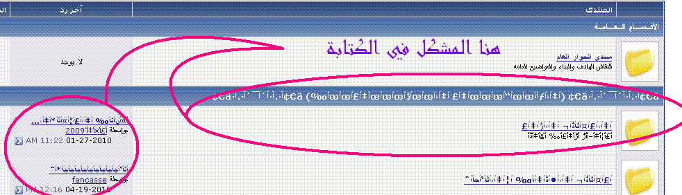

نظراً لما عانيت كثيرا من استرجاع قواعد البيانات
ووجود الكثير من السكربتات التي يقولون انها تستعيد القاعده ولكن ..
كل محاولاتي بائت بالفشل
السلام عليكم ورحمة الله تعالى
أصدقائي الفنيين
اقدم لكم فائق التقدير والاحترام
ارجوا مساعدتي في مشكلتي
لدي منتدى vb3.7.3
والحمد لله به 1500 عضو
المنتدى خاص بمختلف العلوم
على استضافة مجانية
ولكن بعد ان رأيت ان العمل يجب ان يتطور
اشتركت في استضافة مدفوعة
واشترين دومين .com
ثبت عليه منتدى vb3.8.4
وحاولت نقل قاعدة بيانات المنتدى الاول الى الموقع اجديد
ولكن محاولاتي كلها بئت بالفشل
وهذا آخر ما آل إليه الوضع
يمكنكم التحقق ان سمحت الادارة
http://11tiger11.com/vb/
الرجاء التواصل والتناقش في الموقوع وإبداء الرأي بالامر
أخوكم ابو عامر عبد الرزاق
آسف على الرفع
ولكني قلق جدا ومتوتر
وأختاج الى المساعدة
ان كانت الادارة ترفد وضع عناوين المنتديات
فهاهي المشكل على الصوورة المرفقة
وارجوا التعامل مع الموضوع

اخي انت ما اخترت الترميز لما رفعت قاعدة البيانات
امسح قاعدة البيانات وارفعها بنفس الاسكربت مع اختيار الترميز
