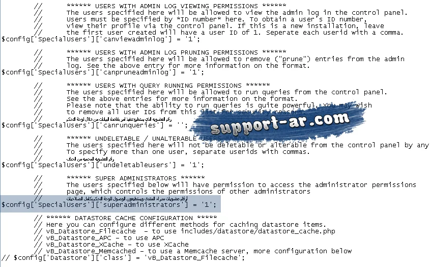

تمام مثل ما قال الاخ
ودهـ شرح مبسط اكتر
ادخل علي الكونفيج
واضغط ctrl+f
وابحث عن كلمة
undeletableusers
وشيل الارقام فقط
وان شاء الله تكون تمام
