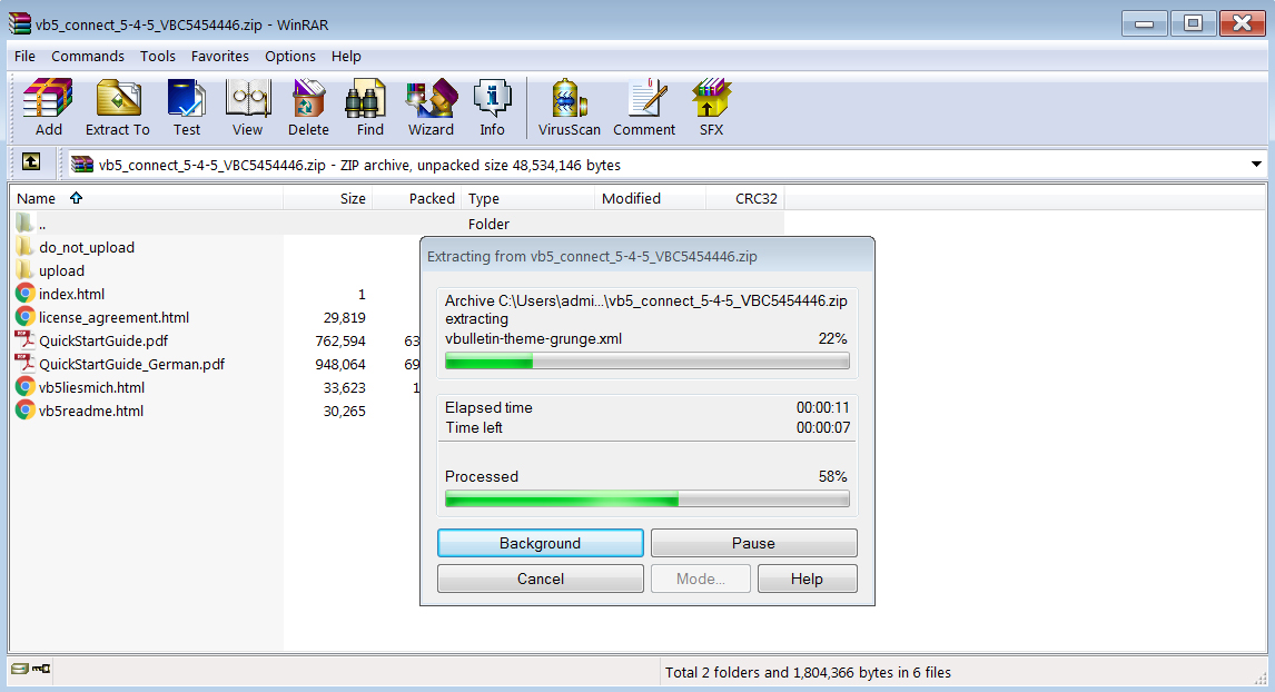

بعد تحميل النسخة المطلوبة من الموقع الرسمي أو النسخة 5، قم بفك الأرشيف الموجود على سطح المكتب. يحتوي المجلد على ملفين: أحدهما يحتوي على متطلبات التحميل والآخر به أدوات التطوير.
فك الضغط عن نسخة المنتدى

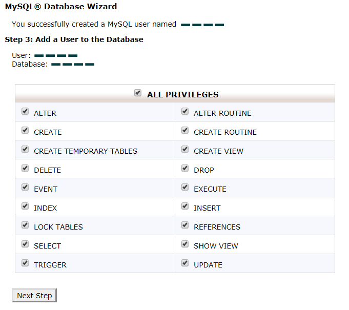

لتثبيت vBulletin، يلزم إنشاء قاعدة بيانات MySQL جديدة. باستخدام cPanel على خوادم CentOS و CloudLinux و RHEL ، استخدم "MySQL Database Wizard"
أضف قاعدة بيانات وأنشأ لها إسم مستخدم وكلمة مرور ثم أعطى الصلاحيات الكاملة لإسم المستخدم، ولا تنسي نسخ هذه البيانات مؤقتًا حيث سيتم إدخالها لاحقًا.
انشاء قاعدة بيانات واسم مستخدم واعطاء صلاحيات كاملة لإسم المستخدم

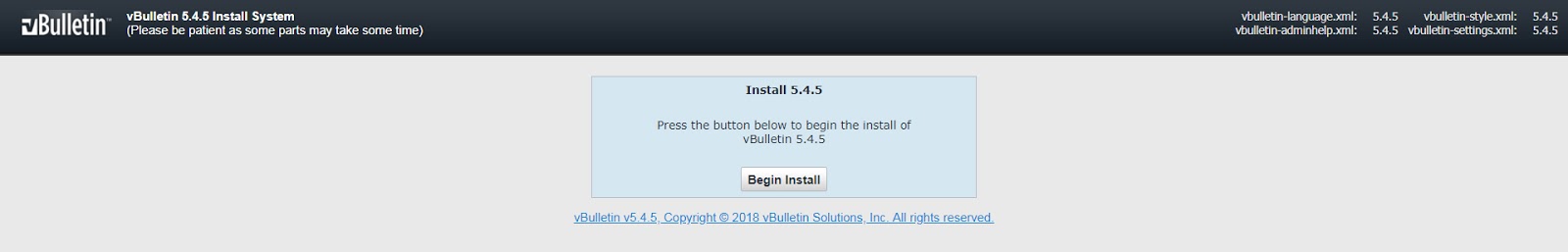

نضغط على Begin Install لبدأ تنصيب نسخة المنتدى فبلتن 5
إذا تم تكوين ملف config.php بشكل صحيح، فستتصل قاعدة بيانات MySQL. انقر فوق الزر "Begin Install" للمتابعة:
